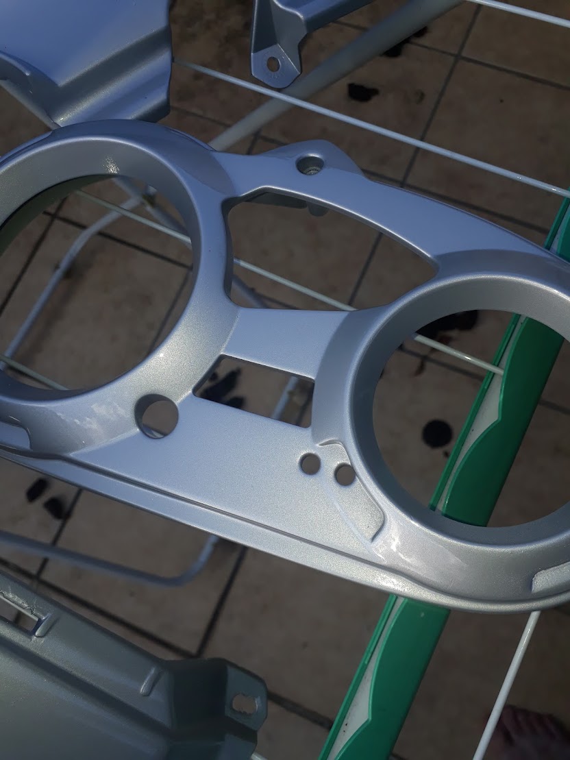

Tinta metalica Poliester cinza (450 ml)
Verniz PU (1litro) + Catalizador
Massa Poliester (1 kilo) não vende menos
Lixas 320, 600 e 1200
Total de R$115,00
Equipamentos que já tenho a alguns anos para meu hobby:
Pistola de pintura profissional de gravidade de 1.5mm
Hotkit (lixadeira pneumática), pois não gosto de sofrer lixando com a mão :D
Como não achei o código da cor, mandei fazer a tinta na loja.
Ai vamos algumas fotos abaixo do antes e depois.
Tampa esquerda do tanque quando desmontei
Frente da "G" muito judiada
Após pintura e veniz a frente ficou nova.
Tampa do tanque esquerdo após pintura.
As demais peças pintadas sobre o varal da patroa, que antecipadamente autorizou o uso do varal como cabide das peças :roll: .
Favor ignorar os "kibes" pretos no chão, tinha esquecido de limpar antes das fotos ! :oops:
Mais uma fotinha das peças após pintura e veniz
