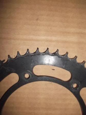

Estavamos previstos para sair neste sábado para uma viagem de 7.000 Km, rumo à Ruta 40 na Argentina. Porém, devido ao desgaste acentuado da corôa nos últimos dias, resolvi ligar para a CC aqui do estado e pedir uma relação nova. Resposta: não temos estas peças. Perguntei por que não tinham algo tão simples ? Resposta: porque ninguém troca...Previsão de chegada ? Não sabe...
Acredito que estão mal acostumados com as 1200 e seus cardãs e ainda não caiu a ficha que as milhares de G que estão rodando por aí, por volta de 20-30 mil Km, terão que substituir a relação ! A minha está com 22.000 Km e até há poucos dias, comentava que iria fácil a 30-40 mil, porque ainda estava com a regulagem original. Pois é...
O pinhão ainda dá para o gasto, tenho uma corrente DID das boas (zero Km) e peguei uma corôa de DRZ400 (47 dentes) e amanhã pela manhã vou levar no torneiro para aumentar o diâmetro interno e refurar. Vai ficar certinho. Não tenho tempo de esperar que chegue a que encomendei dos USA - está vindo pelo PAC desde SP.
Amanhã mesmo, saio de viagem com a relação 'ajeitada'. Na volta coloco tudo novo.

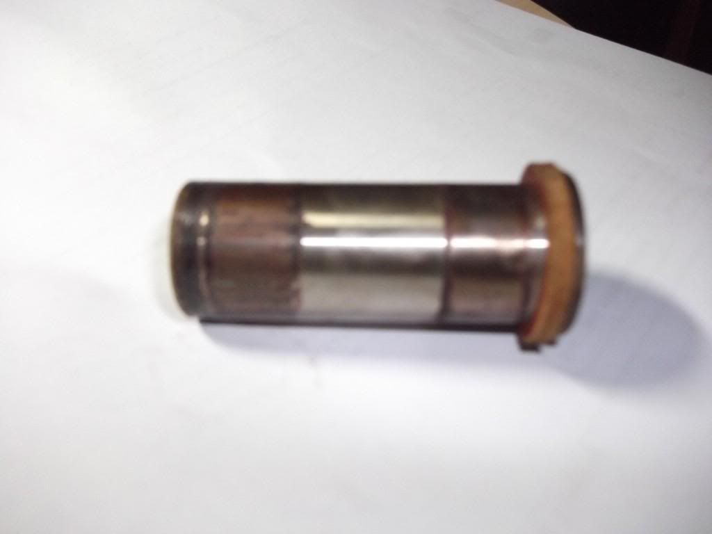

E hoje, domingo, resolvi montar a corrente nova e para isso é necessário tirar a balança, já que a corrente é fechada, sem emendas. Tirada a balança, fui verificar os rolamentos das buchas de articulação. Um lado lubrificado e o outro, seco, enferrujado, rangendo, quase não consigo tirar o pino de dentro !!!

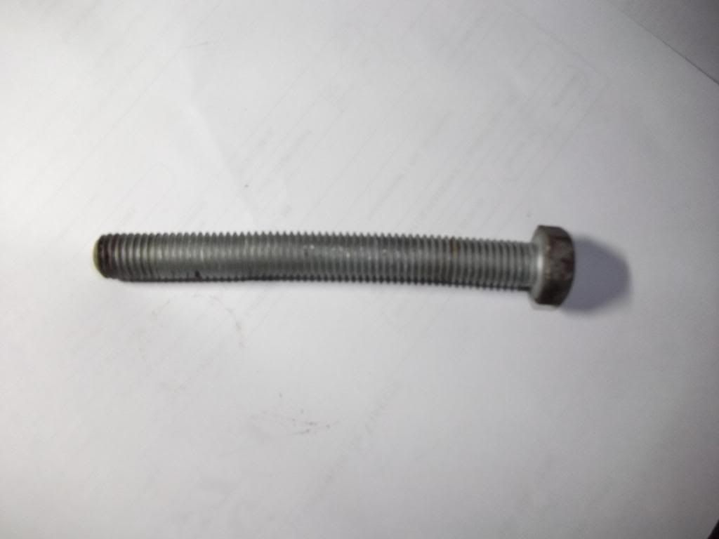

Já que estava ali, resolvi ir adiante e desmontar todos os links. Mais surprêsas. Metade estava enferrujado, sem graxa. A outra metade, OK. O pior, é um parafuso que deveria ser uma eixo de aço com rosca na ponta. É literalmente um parafuso, daqueles com rosca total que se encontra em ferragens. E estava bem torto, difícil de tirar. Mas como é um parafuso comum, foi fácil desentortar. Estou acostumado a dar este tipo de manutenção numa Yamaha WR450 de trilha. Este parafuso, na Yamaha é de aço, somente com rosca na ponta. É piada a BMW montar um parafuso do jeito que está na minha moto ! É piada, uma moto que saiu da revisão há 2.000 Km, estar com os links na situação em que estão ! Sabe quando a Cc iria meter a mão nestas partes ? Quando eu chegasse na CC, depois de vencida a garantia e reclamasse de rangidos na suspensão traseira. Aí, iriam ligeirnho trocar todos os links, cobrando bem baratinho.
