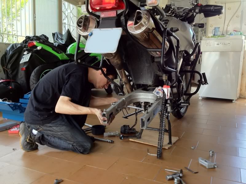

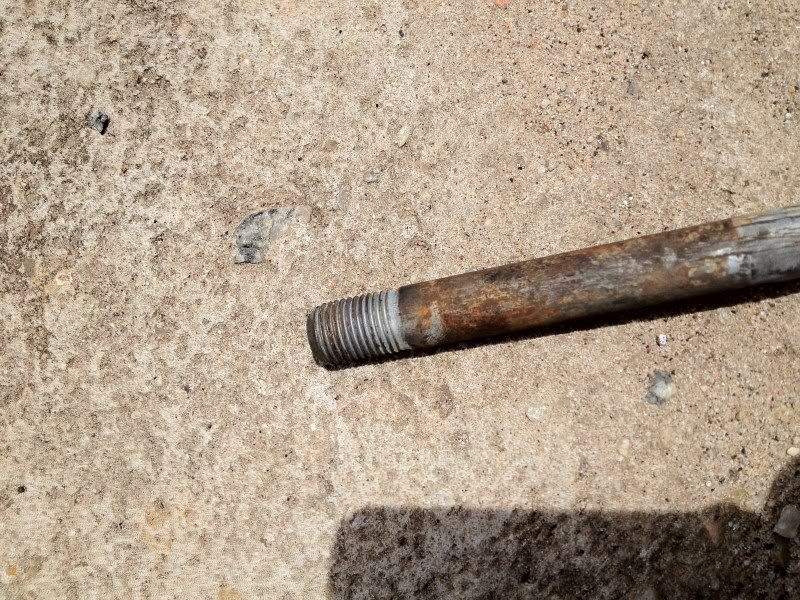

Pessoal, levei a moto a um amigo meu que é mecânico especializado em motos BMW. Ele desmontou a suspensão da Gorda e, como o Enduro, achamos ferrugem no eixo da balança e rolamentos secos. :shock: Detalhe, acabo de fazer a revisão de 20 mil km e claro que isso nunca foi olhado.
Olhem o estado do eixo da balança:
Foram desmontados todos os links e a balança, para uma limpeza geral e lubrificação. Foi retirada a ferrugem do eixo e agora está tudo com graxa para ficar lisinho e protegido da corrosão.
Quem quiser fazer o serviço também, é só me mandar MP que passo o contato desse meu amigo. Ele mora na ZN e atende em casa aos fins de semana.
O Alexandre também levou a moto dele, que está com 10 mil km e já apresentou corrosão no eixo também! :x

Adauto, aproximadamente 1 ano de uso! Enferruja meio rápido. :?

não sei se é o caso, mas o produto utilizado para lavar a moto após o enduro (famoso intercap) e eventualmente guardá-la em lugar fresco e úmido impede a secagem dos locais "remotos", e contribui para a oxidação e posterior ferrugem.
