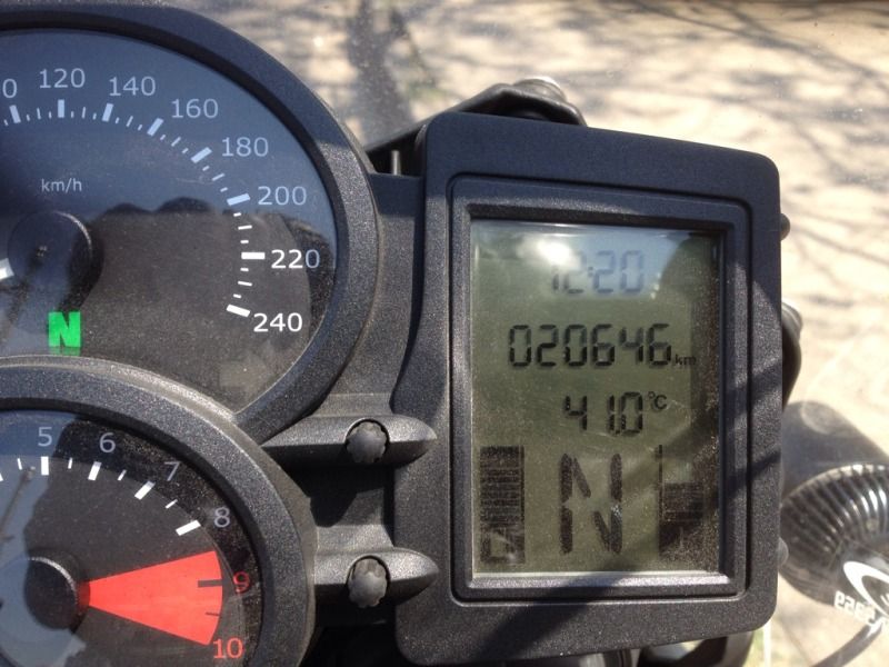

Com esse calor aqui no Rio não tem como ela não acionar!!! Pessoal está insuportável andar de moto neste calor, e o calor que sai do motor é fogo!! E quando a ventoinha arma fica um :twisted: olhem a foto abaixo na altura de costa barros na Av. Brasil... 41ºC !! e olhe que chegou em Realengo a 42ºC :o :o

Caramba... alem da temp... a KM tá subindo rapidinho em rsrsrsrsrs 20kkm em 8 meses....

Petrel escreveu:Caramba... alem da temp... a KM tá subindo rapidinho em rsrsrsrsrs 20kkm em 8 meses....
Petrel vou parar de rodar da forma que faço com a F800GS!! eu mesmo estou impressionado com a Kilometragem!! mas isso é deslocamento em quase 80% para os serviços!! to parecendo motoboy :lol: :lol: Comprei a Honda Lead mas até agora não a coloquei na pista por falta de emplacamento... O que posso falar que a moto é muito boa e excelente para o dia a dia e realmente um mega trator não quebra... no passado com 18 meses com a XT660 rodei 21 mil.... e com a F800 GS com 9,5 meses quase 21 também... É que a moto é muito boa para se andar você não quer largar dela!!! :lol:
