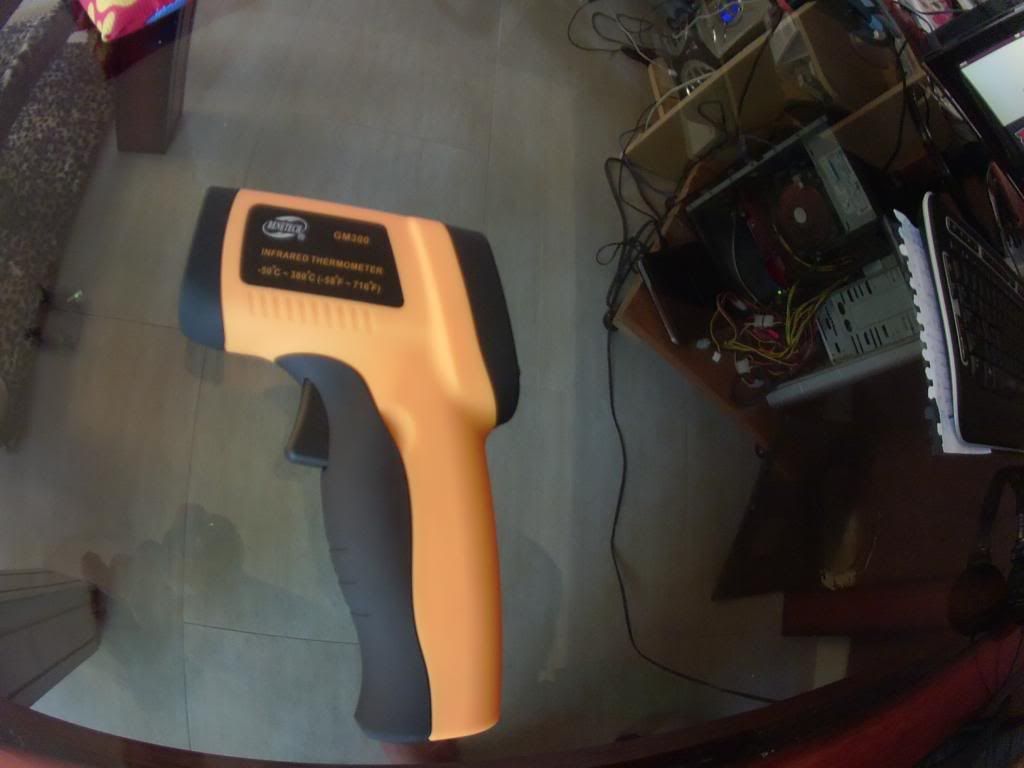

1) eles verificaram a circulacao de agua indiretamente pela medicao de temperatura em alguns pontos basicos, com um termometro infravermelho com mira laser, assim adquiri um tambem para poder realizar os testes com seguranca em casa mesmo...
comprei esse aqui no ML que era o mais barato e perto de casa,e tinha luz de tela para usar no escuro.
http://produto.mercadolivre.com.br/MLB- ... a-380c-_JM

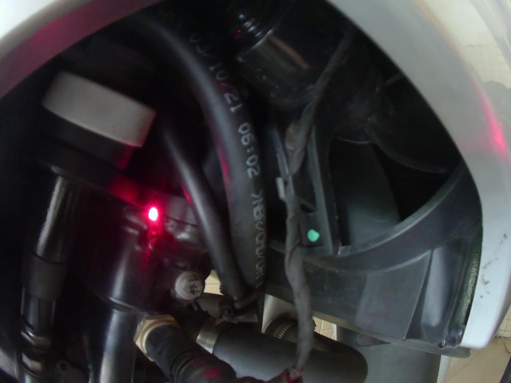

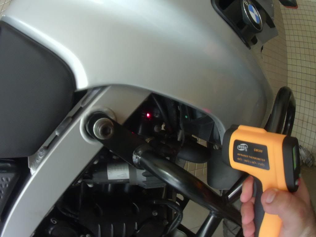

2) as medicoes serao realizadas nos seguintes pontos:
do lado direito do motor na area do senssor de temperatura, um pouco acima do senssor(vide fotos), que iremos chamar de ponto 'A' .
zoom

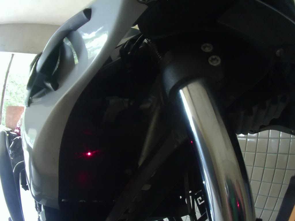

no radiador lado direito da moto , que chamaremos de ponto'B'
3)Passariamos agora a ligar a moto e ir monitorando essas duas temperaturas ( A e B) anotando-as onde deveriamos observar a seguinte sequencia:
- as duas temperaturas estariam proximas a temperatura ambiente(no meu caso estavam em torno de 26C)
- apos um minuto ou menos observa-se ponto A subindo rapidamente e o ponto B ainda mantendo-se na temperatura ambiente- indicando que a valvula termostatica nao abriu ainda..
OBS: nao recomendo a leitura no radiador do lado esquerdo pois embaixo esta muito proximo do escape que esquenta muito toda essa regiao, e notei um aumento de temperatura desse lado devido a isso e nao por circulacao de agua.
- Quando o ponto 'A' atinge 85C aproximadamente, notasse que o ponto 'B' que estava estavel a temp amb. tem um incremento substancial e rapidamente passando para mais de 50C e vai subindo...ou seje nesse momento abriu a valvula termostatica e tem inicio a circulacao de agua quente
do motor pra o radiador e do radiador para o motor....(OBS: ate esse momento nao ligou ainda a ventoinha!!!)
-asseguir monitorando apenas no ponto 'A' nota-se que a temperatura segue subindo 90, 90 e poucos ate atingir proximos 102 a 103C, nesse ponto a ventoinha liga e fica ligada ate que nesse mesmo ponto 'A' tem-se a leitura de aproximados 98C desligando a ventoinha....e partir dai eh um ciclo repetitivo por varias vezes atemperatura fica no pnto 'A' entre 98 e 103C com a ventoinha ligando e desligando...liga em 103C e desliga com 98C no ponto 'A'.
