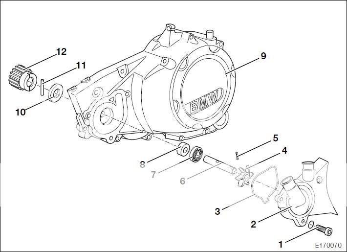

Estendendo a explicação do Petrel, eis um diagrama da bomba d'água das nossas G (pagina 17.7 do manual de serviços):
A engrenagem 12 trabalha banhada pelo óleo do motor e, no outro extremo, temos a turbina que impulsiona o líquido de arrefecimento (peça 4) - a popular "bomba d'água". Obviamente, a turbina trabalha imersa no líquido de arrefecimento. A engrenagem e a turbina estão ligadas por um eixo (peça 6). Observem que a única coisa que impede que o óleo entre em contato com o líquido de arrefecimento são os retentores 10 e 8 - o 10 "segura" o óleo e o 8 "segura" o líquido de arrefecimento. Entre os dois, existe um respiro, que é este furinho na parte inferior esquerda do motor:
Qualquer coisa que passa por um dos dois retentores (óleo ou líquido de arrefecimento) acaba sendo expelida por este respiro - na foto acima, está vazando óleo (assim como na minha G). Ou seja, se estiver pingando algo ali um dos 2 retentores abriu o bico. Se saísse tudo por ali o problema não seria sério, era só ficar de olho no nível de óleo e/ou líquido de arrefecimento e completar conforme necessário. O problema é que, quando os dois retentores abrem o bico juntos, ÓLEO E LÍQUIDO DE ARREFECIMENTO ENTRAM EM CONTATO.
Portanto, fiquem de olho nas suas meninas. O primeiro sintoma é o que aconteceu comigo há uma semana (e está acontecendo com o povo que postou acima): óleo e/ou líquido de arrefecimento saindo pelo respiro. Ao perceber isto, abri a tampa de verificação do óleo e encontrei o segundo sintoma: um creme parecido com maionese grudado na parte inferior da tampa. Além disto, a vareta apresenta umas estrias brancas deste mesmo creme misturadas com o óleo. Este creme confirma a presença de água no óleo (a "maionese" aparece devido ao efeito "liquidificador" das duas bombas de óleo presentes no motor). A existência de água no óleo, obviamente, é uma coisa ruim, pois prejudica as características lubrificantes e refrigerantes do óleo.
Este problema é bastante comum (virou até uma FAQ no f650.com: ). O consenso é que ele é causado por uma engenharia porca da Rotax (fabricante original do motor): o eixo 6 trabalha solto, apoiado no retentor 10, e retentor não é feito para apoiar nada. Com o tempo, o eixo vai "comendo" o retentor, provocando sua falha (e o consequente vazamento de óleo). Deveria haver um rolamento apoiando o eixo do lado da engrenagem 12, de maneira que o retentor fizesse somente o que ele foi fabricado para fazer: evitar que o óleo passe por ele.
O incrível são "os alemón" fingirem que não vêem o problema. Este problema ocorre desde que este motor foi lançado há mais de 10 anos, na Funduro. Conforme a FAQ que linkei acima, "This is going to be a common problem for all F650 owners at some stage". No meu caso, ocorreu aos 3.000Km. Neste exato momento os retentores estão sendo trocados em garantia, mas quanto durarão os retentores novos? É uma incógnita. Enquanto estiver na garantia tudo bem, estaciono na concessionária e saio de retentores novos, mas e depois?

Algumas informações:
> na minha moto não chegou a contaminar o óleo do motor;
> a CC trocou a bomba completa (não foram apenas os retentores);
> o fato ocorreu antes dos 1000 km, e hoje com 8300 km não tem qualquer sinal do problema retornar;
> acredito que o dano nos retentores é sintoma que os rolamentos possuem folgas anormais e/ou o eixo possui algum mínimo empenamento de fábrica ou desgaste irregular, e a troca dos retentores tende a ser ineficaz (peço que os demais avaliem e comentem isto);
> estranho que o problema seja recorrente pois existem motos com 50, 100 mkm e não tem relatos do problema, mas creio que seja importante os demais foristas lerem este tópico e relatarem se tiveram o mesmo problema, a fim de verificarmos a incidência e formarmos um histórico.
Por fim digo que até ler as tuas informações eu considerava um problema superado, mas agora ficarei mais atento. ;)
Abraços
