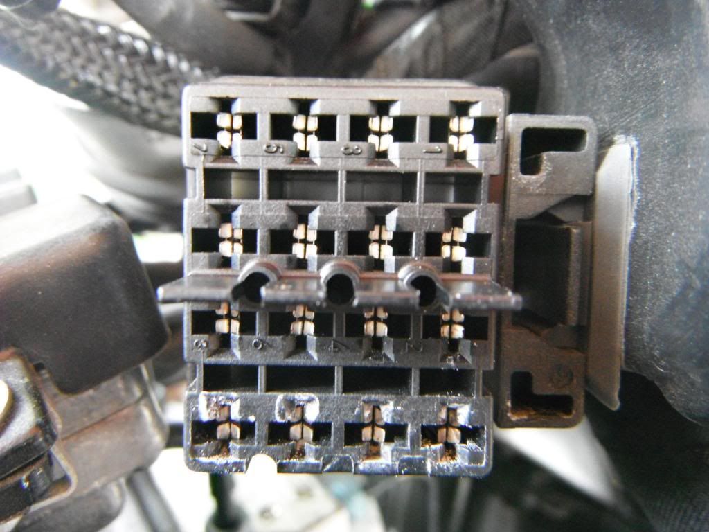

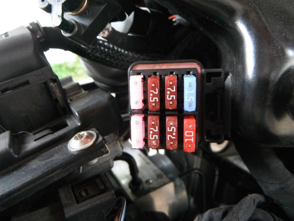

Aproveitei para colocar agua na bateria, verificar o nivel da agua e limpar o porta fusiveis que estava zinabrado.

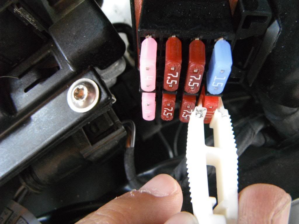

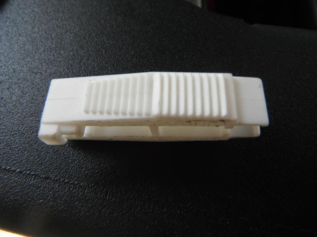

Tambem aprendi que temos um acessório para tirar os fusiveis no nosso kit de emergencia que vem com a moto.
Seguem as fotos.

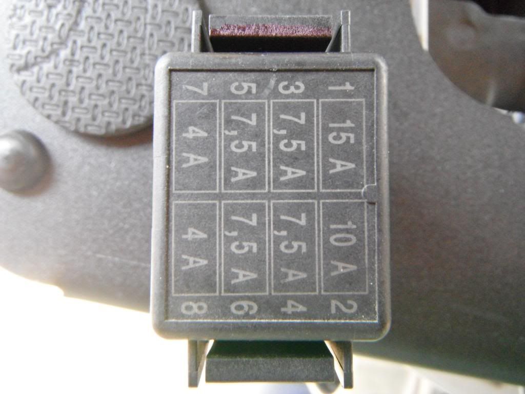

Os fusiveis da moto (localizados em baixo do banco)
Sequencia dos fusiveis
O saca fusiveis
Como estava
Como ficou

Prezado Alex,
O fusível número 6 é de 7,5 A e é utilizado pelo painel, piscas, pisca alerta e luz de freio, conforme descrito no manual.
No primeiro momento recomento verificar se o fusível número 6 instalado em sua moto não está com a amperagem menor que a especificada. Se constatar que a amperagem está certa pode existir um curto em alguma parte. Na minha moto esse fusível queimou depois que o soquete da lanterna traseira se desprendeu e começou a encostar no quadro. A solução veio em garantia com a troca da lanterna completa. Dá uma olhada pelo porta treco e veja se não é o mesmo caso.
