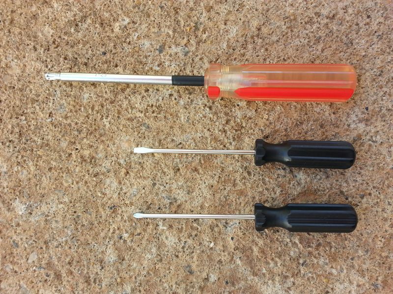

Ferramentas necessárias:
1 chave torx 25
1 chave de fenda pequena
1 chave philips pequena

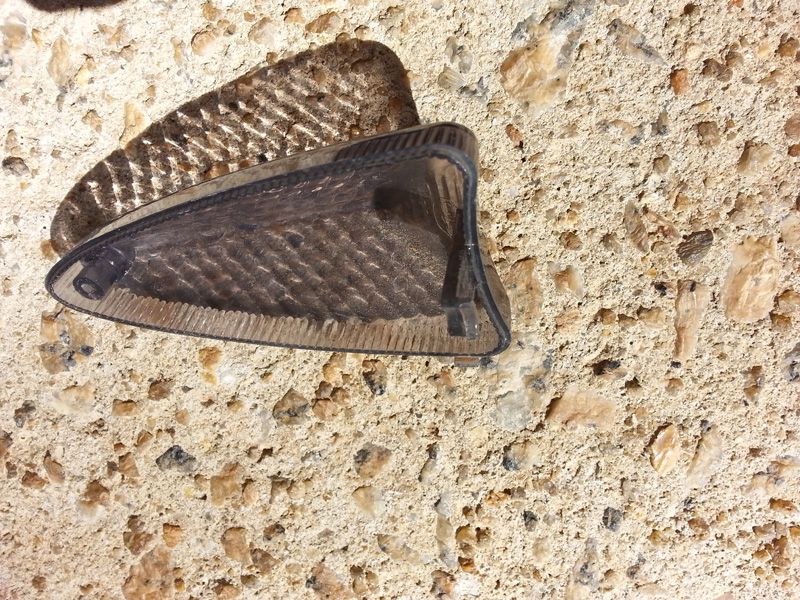

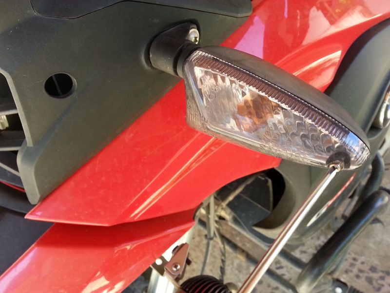

1° Passo - tirar o parafuso philips que segura a capa da seta
Veja que a capa tem uma trava. Por isso retire com cuidado, assim vc guarda a capa para uma eventual troca

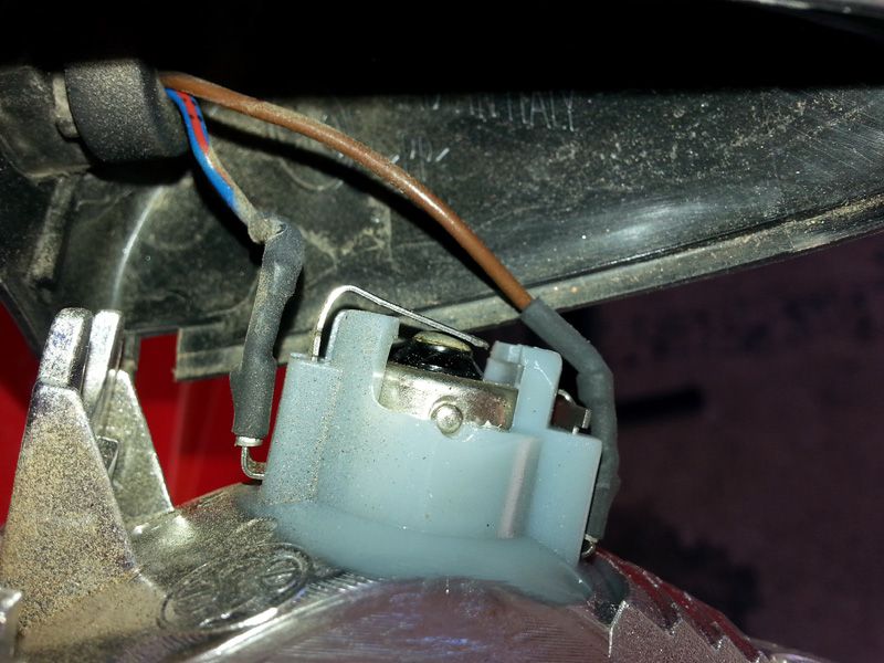

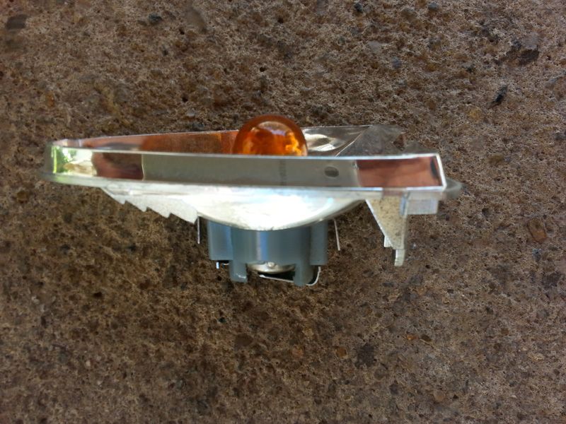

2° Passo - tirar a parte interna na seta (com lampada e tudo) usando a chave de fenda pequena (ela é só encaixada, não existe nenhum tipo de trava)

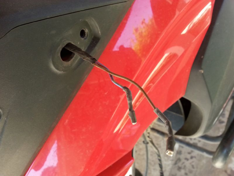

3° Passo -Com a parte interna desemcaixada, desplugue os fios e retire ela. Fique atento a sequencia que ele esta ligado, pois voce terá que ligar na mesma sequencia a seta nova.

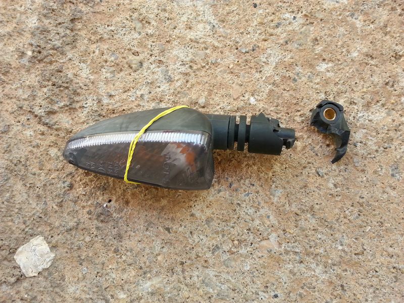

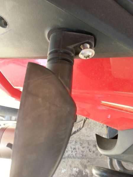

4° Passo -Retire o pisca quebrado que esta na moto usando a chave torx
5° Passo - Puxe os fios que estão dentro do pisca para fora (com cuidado) desencaixando o pisca da moto.
Para montar, siga os passos inversos.

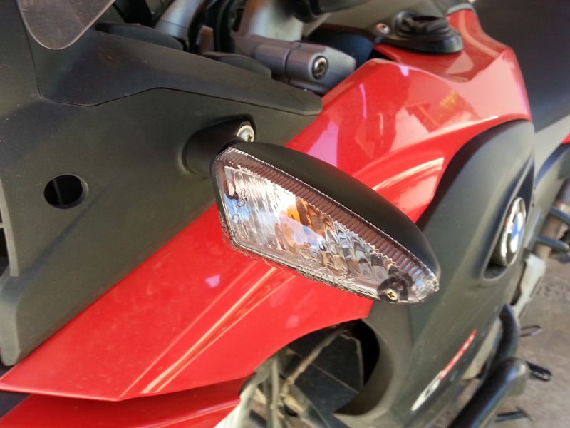

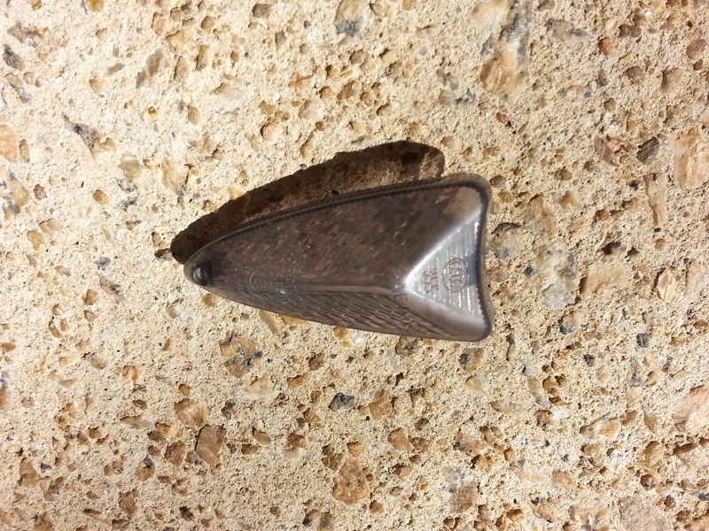

Resultado, pisca novo e montado.
Minha seta quebrada
