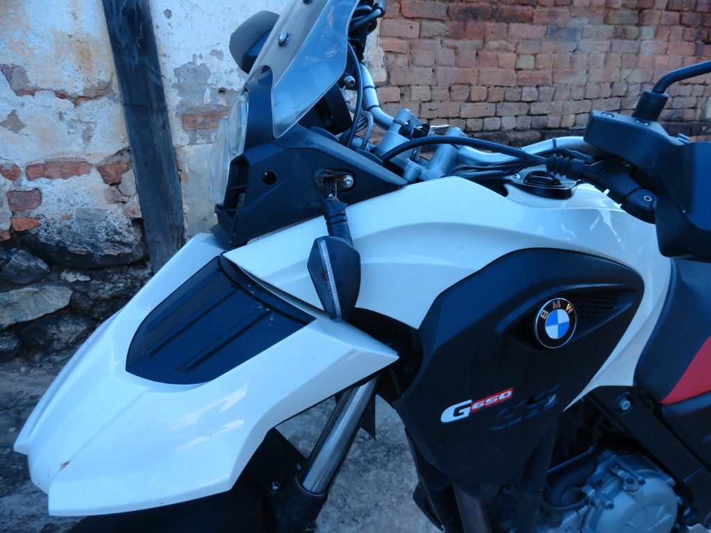

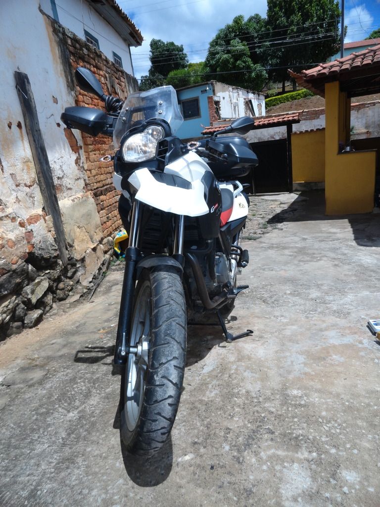

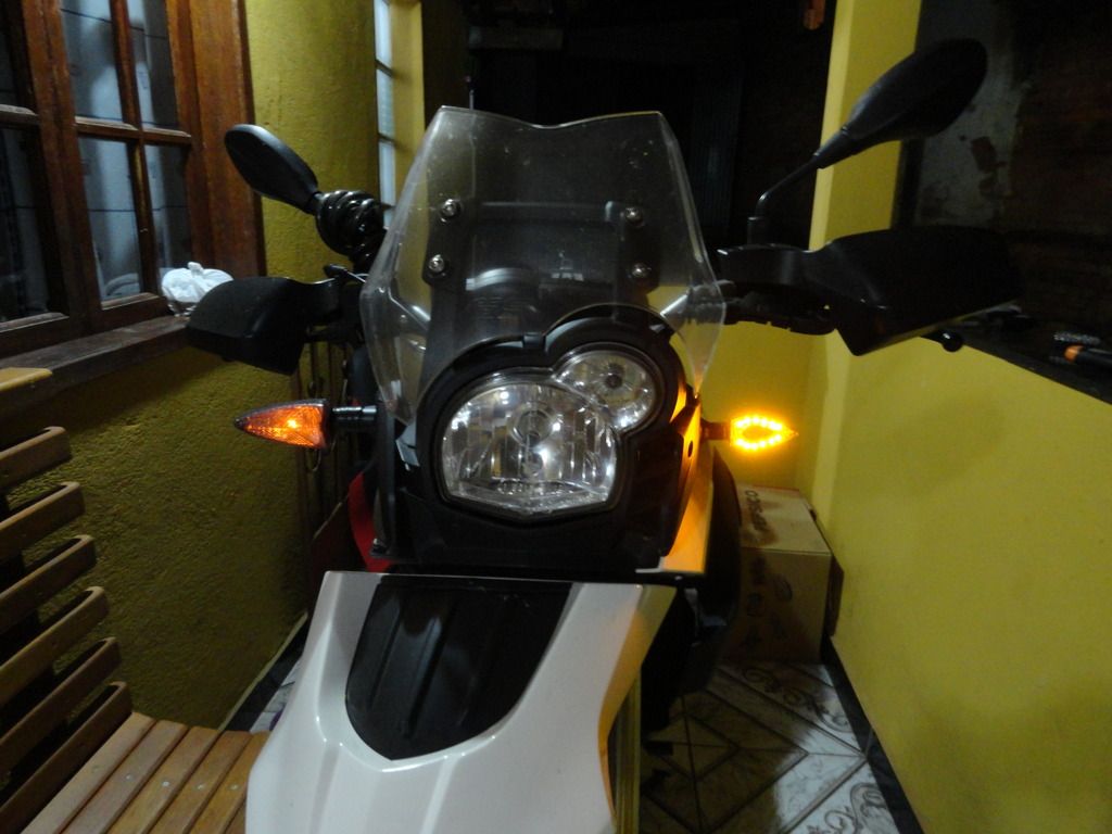

Primeiramente, minha moto com o pisca quebrado. Não adiantou eu tentar colar ele na viagem, cheguei com ele pendurado.
Agora veja o que comprei e o quebrado...

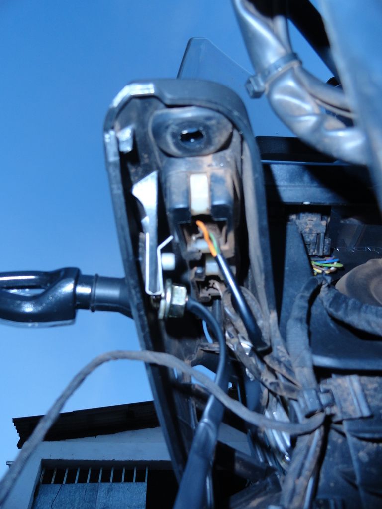

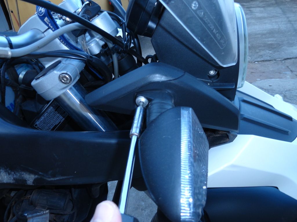

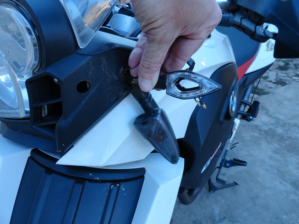

Solte o parafuso que prende o pisca e depois retire o mesmo e desengate os fios.

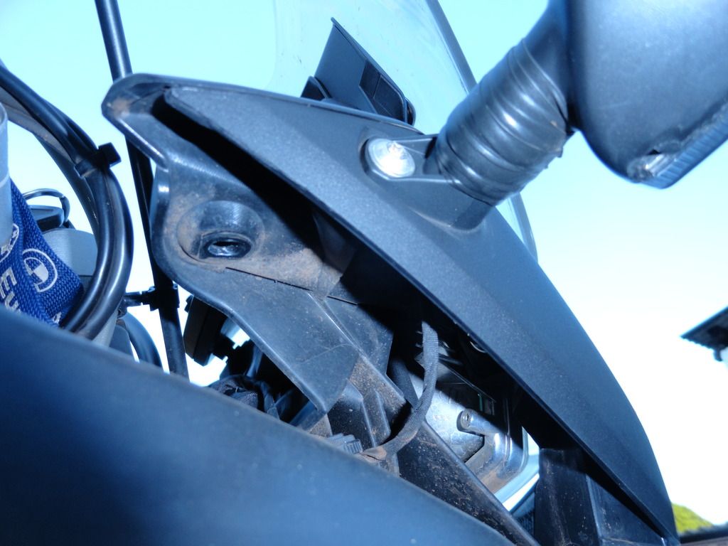

Agora, o novo pisca não utiliza o parafuso do antigo. Então depois de terminado, recoloque o parafuso para tampar o buraco do mesmo.
O novo pisca utiliza uma porca que fica por dentro da carenagem para prendê-lo.
Veja um lado já colocado:
Veja a porca e arruela travando o conjunto. A foto foi tirada de baixo pra cima.

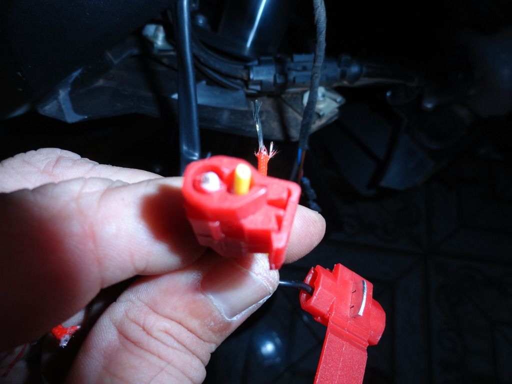

O kit com o resistor já vem com conectores que facilitam a montagem dos fios. Basta encaixar os fios e travar.

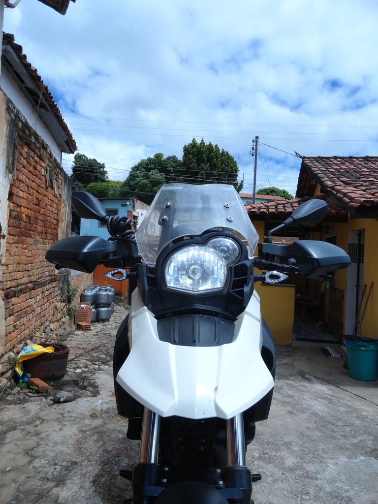

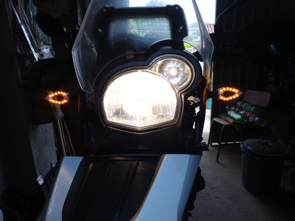

Veja a diferença em iluminação do novo pisca e do antigo nesta foto

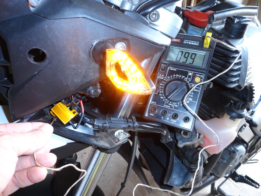

Posicione o resistor, que vem com um dissipador de alumínio para que ele fique livre para refrigerar. (Isso mesmo. Ele chega a quase 100º de temperatura quando o pisca está atuando) e prenda os fios com abraçadeiras plásticas.
Veja a temperatura no multímetro
Não tinha em mãos na época a manta térmica que é utilizada para cobrir escapamentos. Depois vou adicionar para evitar aquecimento e contato com outros fios.

Agora a moto com os dois piscas trocados e nada mais de gastos com piscas originais...
